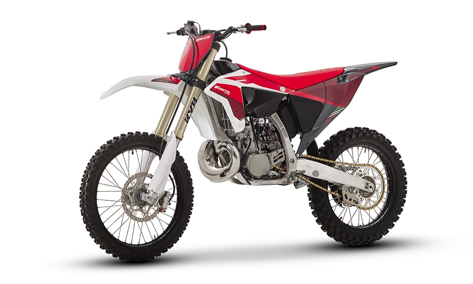

Všichni si mysleli, že dvoutaktům odzvonilo, ale naše XX 250 2T je v tak dobrém stavu, že na ní Nicholas Lapucci vyhrál evropský šampionát EMX250 2021, čímž smetl konkurenci 4-taktů. Ve stejném roce se tento model představil i v závodě MXGP proti továrním 450.
Fantic vzal legendární model Yamaha YZ 250 a přidal nálož vlastních lepšení v čele s laděným výfukem Arrow, přepínačem palivových map, vlastní ECU a upravenou ergonomii. Fantic XX 250 je dospělá motorka, která nabízí skvělou ovladatelnost, prvotřídní výkon a zábavu při každém kole na trati.

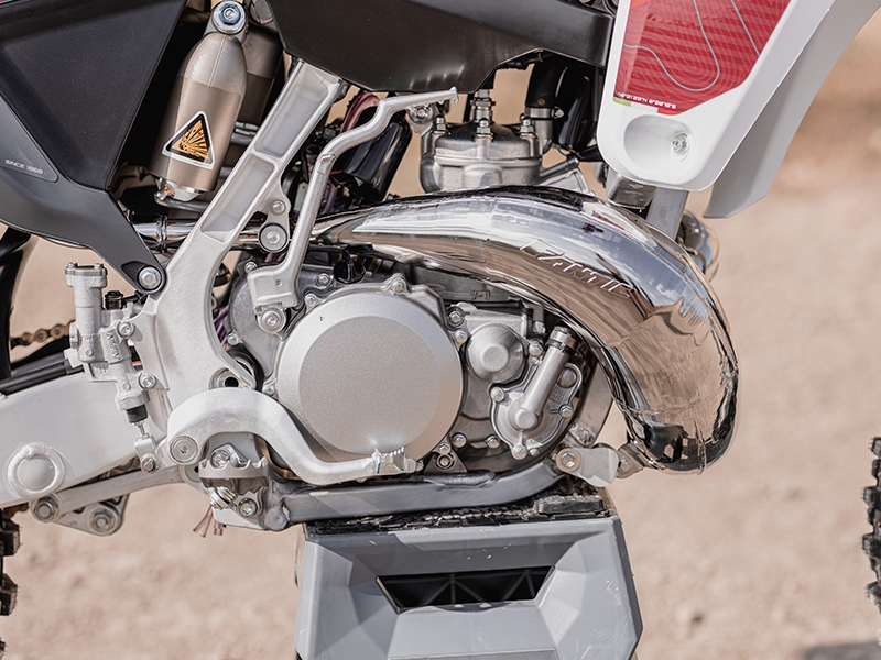

  • S výfukovým systémem Fantic vyvinutým ve spolupráci se značkou Arrow a nově vyvinutou řídicí jednotkou s přepínačem palivových map se XX250 stává v případě potřeby ještě výkonnější a výbušnější. Tuto nespoutanou dvoutaktní sílu pomáhá kočírovat vynikající podvozek a výkonné brzdy.

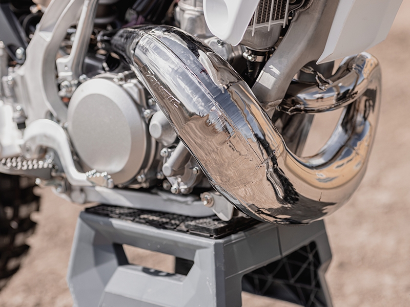

  • Pochromované koleno výfuku s fantastickým vzhledem řekne světu nahlas a jasně o zázracích dvoutaktů.
  • Výfukový systém byl vyvinut naším oddělím výzkumu a vývoje ve spolupráci se značkou Arrow. Vznikla tak klíčová komponenta pro optimální výkon motor a je navržena speciálně pro použití na vysoké úrovni MX .
  • Díky hliníkovému tlumiči hluku zajišťujeme také dodržování hlukových předpisů FIM.
