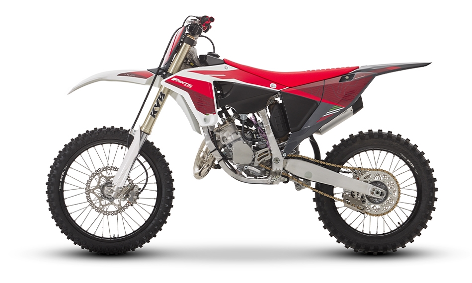

Fantic XX 125 2T je závodní dvoutaktní motocykl pro všechny úrovně jezdců, který kombinuje osvědčený základ Yamaha YZ 125 s řadou vylepšení od Fanticu. Nabízí špičkový výkon, agilitu a ergonomii pro maximální zážitek z jízdy.
Fantic XX 125 2T je ideální volbou pro začátečníky i zkušené závodníky, kteří hledají lehký, výkonný a precizně ovladatelný motocykl. Vychází z legendárního modelu Yamaha YZ 125, který Fantic doplnil o vlastní ECU, laděný výfuk Arrow, přepínač palivových map a upravenou ergonomii. Výsledkem je stroj, který nabízí nejen zábavu, ale i závodní výkon.

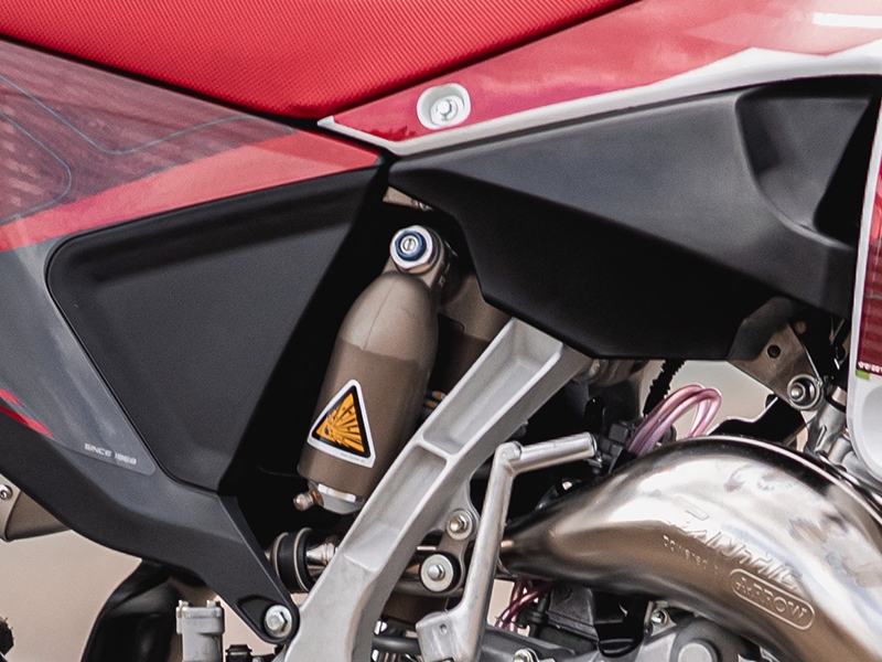

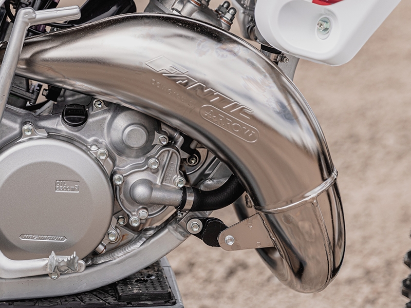

Motor s objemem 125 ccm je známý svou spolehlivostí a vítězstvími v juniorských šampionátech EMX125 i MS. Díky optimalizaci válce, pístu a ojnice, speciálně laděné řídící jednotce a karburátoru Keihin s řízenou tryskou dosahuje XX125 maximálního výkonu, kdykoli je potřeba. Výfukový systém Arrow byl navržen pro špičkový výkon v MX závodech.
Motocykl nabízí dvě mapy motoru – jemnější pro technický terén a agresivní pro maximální výkon. Hliníkový rám váží pouhých 8 kg a spolu s odpružením Kayaba SSS zajišťuje výjimečnou přesnost a odezvu. Snadná údržba, jako výměna filtru bez nářadí, a optimalizovaný airbox s filtrem TwinAir podtrhují závodní charakter stroje.
